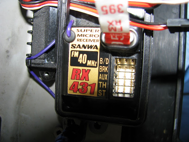

Kupiłem już wszystko do E-revo by móc poważnie pojeździć, ale oczywiście jedna rzecz mi uciekła - otóż jest to rozdzielacz do serw.
Odbiornik to RX 431 (Sanwa MX-3 40MHz) i próbuje go podpiąć pod te dwa Serwa od E-revo, ale jakoś nie mogę wpaść na pomysł jak…
Wygląda on tak:
http://lh3.ggpht.com/_5E3QWgxsuRU/SldID ... G_2011.JPG
Jakieś pomysły jak to podpiąć bez rozdzielacza?

sprawa jest kosmicznie prosta....... z jednej wtyczki wyjmujesz zlacza z drugiej obcinasz kabelki i dolutowujesz do zlacz z pierwszego i tym cudownym sposobem masz 2 erwa na jednej wtyczce :D

Łatwiej się nieda, chyba że chcesz sobie koniecznie utrudnić życie :D :D :D a takim sposobem masz wtyczke w zapasie , i całość za free , no może nie dokońca za free ..... cyna niejest za darmo no i jeszcze ten prąd do lutownicy... mie na taki luksus niestać :) :) :)
