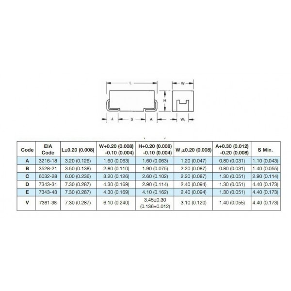

Ważne to 226C to oznacza 22 000 000pF +- 0.25pF lub C jako typ/rozmiar obudowy (bardziej prawdopodobne by to sprawdzić możesz zmierzyć http://botland.com.pl/1328-thickbox_def ... -smd-c.jpg). Czyli pozbywając się milionów zostają 22uF reszta (drugi wiersz) to oznaczenia producenta seria data itp. Kiepsko wyglądają też te kondensatory przy tym kwadratowym scalaczku- albo je tak brzydko polutowano fabryczne albo tam też poszło coś nie tak.

Powinno. Litera C odpowiadająca za rozmiar obudowy oznacza też zazwyczaj napięcie 16V, chociaż ta litera powinna być przed a nie za pojemnością... Elementy SMD są ogólnie oznaczane na kilka sposobów najlepiej pomóc sobie ściągami np: http://obrazki.elektroda.pl/8918155100_1367574403.png.
