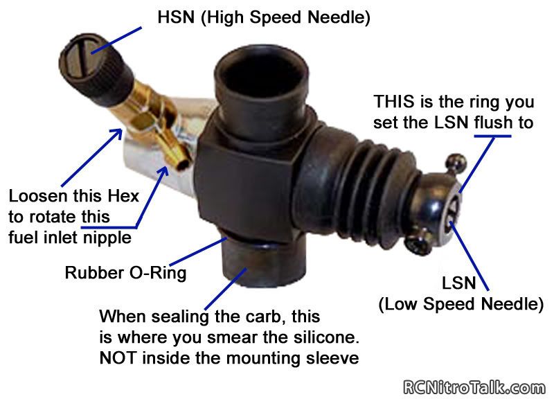

Mieszanka za bogata w paliwo na wolnych obrotach - musisz przykręcić LSN.
Co to jest LSN ? Kliknij tutaj http://i164.photobucket.com/albums/u13/SkwerlyXJ/RC%20Car/Carb.jpg
Jeśli nie pomoże regulacja silnika trzeba by kupić cieplejszą świecę lub zaczekać aż się ociepli na dworze :mrgreen:
