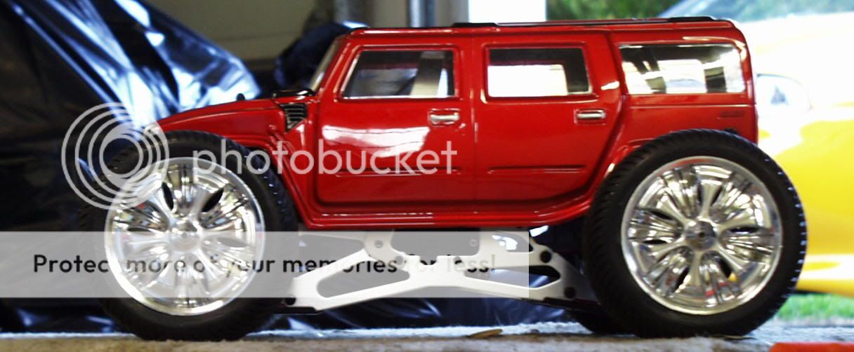

Oto obniżony savage
http://img66.photobucket.com/albums/v20 ... redsav.jpg
http://img66.photobucket.com/albums/v20 ... edsav1.jpg
Niedośc że wygląda jak by sie zmniejszył to jeszcze trze brzuchem o ziemie na nierównościach :D

Taki niski to kurcze nawet sie nie nadaje na asfalt... A jesli nawet to nie na Polski asfalt bo co metr to dziura. Dzis bym w swojej toyocie urwal zawieszenie :(

Ja tam tylko pokazałem fotke i nie wiem jak to zasuwa :D

Olo napisał(a):
Oto obniżony savage
O fuj kto mu zapodal takie fele?? Przeciez przez te fele te savage jest jeszcze brzydsze. Klapa z tymi felami. A do wygladu mi sie podoba nie wiem jak innym.

Felgi sa ok tylko zdjecie nie bardzo udane. Na felgach sa nakladki - Proline Spinners - w sumie bajer ale fajnie wyglada. Efekt jest taki ze jak ruszasz to kola wygladaja jakby staly w miejscu, natomiast jak sie zatrzymasz to kola wygladaja jakby dalej sie krecily.
